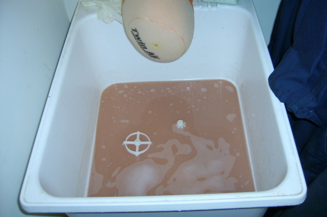

Remplissez le seau d'eau chaude, suffisamment pour recouvrir le filtre, plus si vous en avez plusieurs.
Ajoutez à l'eau de la lessive ou du nettoyant spécial pour filtre.
Plongez le filtre dans le seau et nettoyez le sans le tordre comme une éponge.
Lorsqu'il est propre, rincez le sous un robinet d'eau chaude (dans l'évier c'est parfait!) dans le sens inverse du passage de l'air pour faire partir les dernières saletés. Pressez le et laissez le sécher.

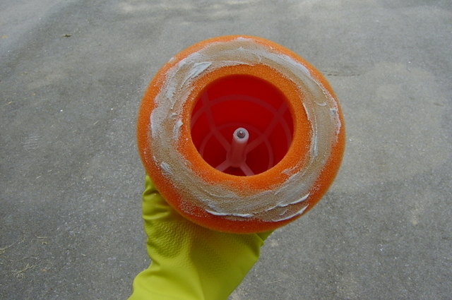

Dans un local aéré, placez le dans un sac en plastique et imbibez le d'huile jusqu'à ce que l'huile coule du filtre lorsque vous le pressez.
Laissez le sécher et mettez de la graisse no toil sur la partie en contact avec le boîtier.
