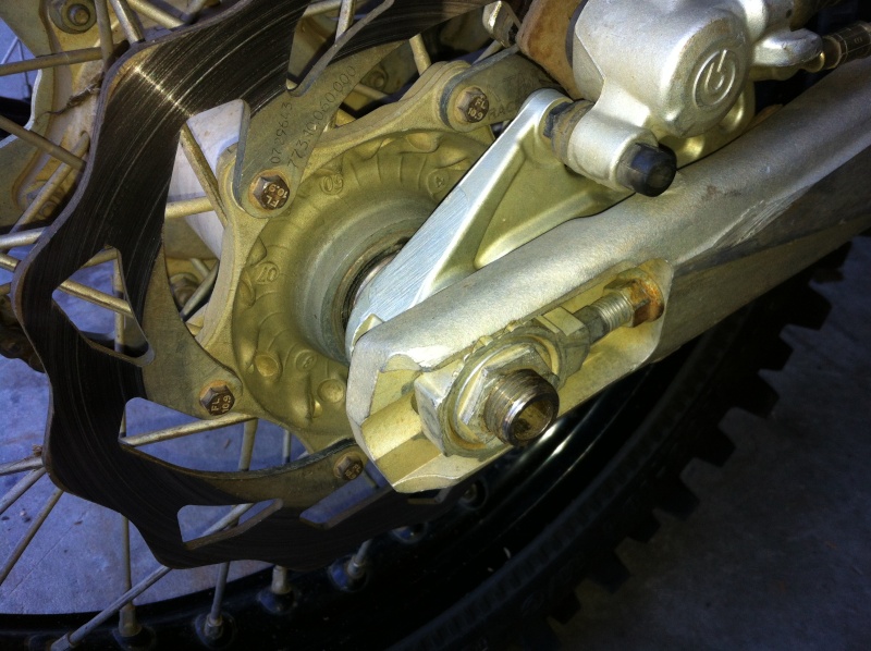

Argh, vous êtes en randonnée à quelques dizaines de km de toute assistance possible et l'écrou de roue arrière de votre fidèle Ktoum est parti! La plaque de tension de chaine est également perdu et il n'est pas question de continuer dans ces conditions. La roue se met aussitôt en travers et la chaine saute.
Bien sûr, vous n'avez pas d'écrou ni de plaque, depuis 20 ans que vous faites de la moto, ça ne vous est jamais arrivé!
Alors que faire? Du fil de fer? Du duck tape? un morceau de bois? du sirop d'érable? de la gomme?
Prévenir votre assistance avec des signaux de fumée?

Non, non! Heureusement, vous êtes parti en randonnée avec quelques uns de vos amis.
L'un d'eux a amené un outil qui comprend une petite scie à métaux et l'autre est venu avec sa 220 KDX.
il vous suffit de prélever sur la KDX l'écrou et la rondelle qui maintiennent le "T" supérieur de la fourche sur la colonne de direction, ces deux éléments vous servirons à remplacer la plaque.
Vous avez également dans le groupe quelqu'un qui est venue avec sa KTM. Coupez en deux l'écrou de la roue arrière de la moto "donneuse". Prenez garde à laisser autant de filets sur chacun des deux nouveaux écrous, coupez la partie borgne de l'écrou.
La moto donneuse pourra continuer avec son demi écrou bien serré.
Et la moto réparé pourra elle aussi continuer la randonnée.
Merci à l'équipe venue de la nouvelle calédonie cet été qui a permis cette réparation.
Vous savez maintenant ce qui vous reste à ajouter dans votre sacoche banane
